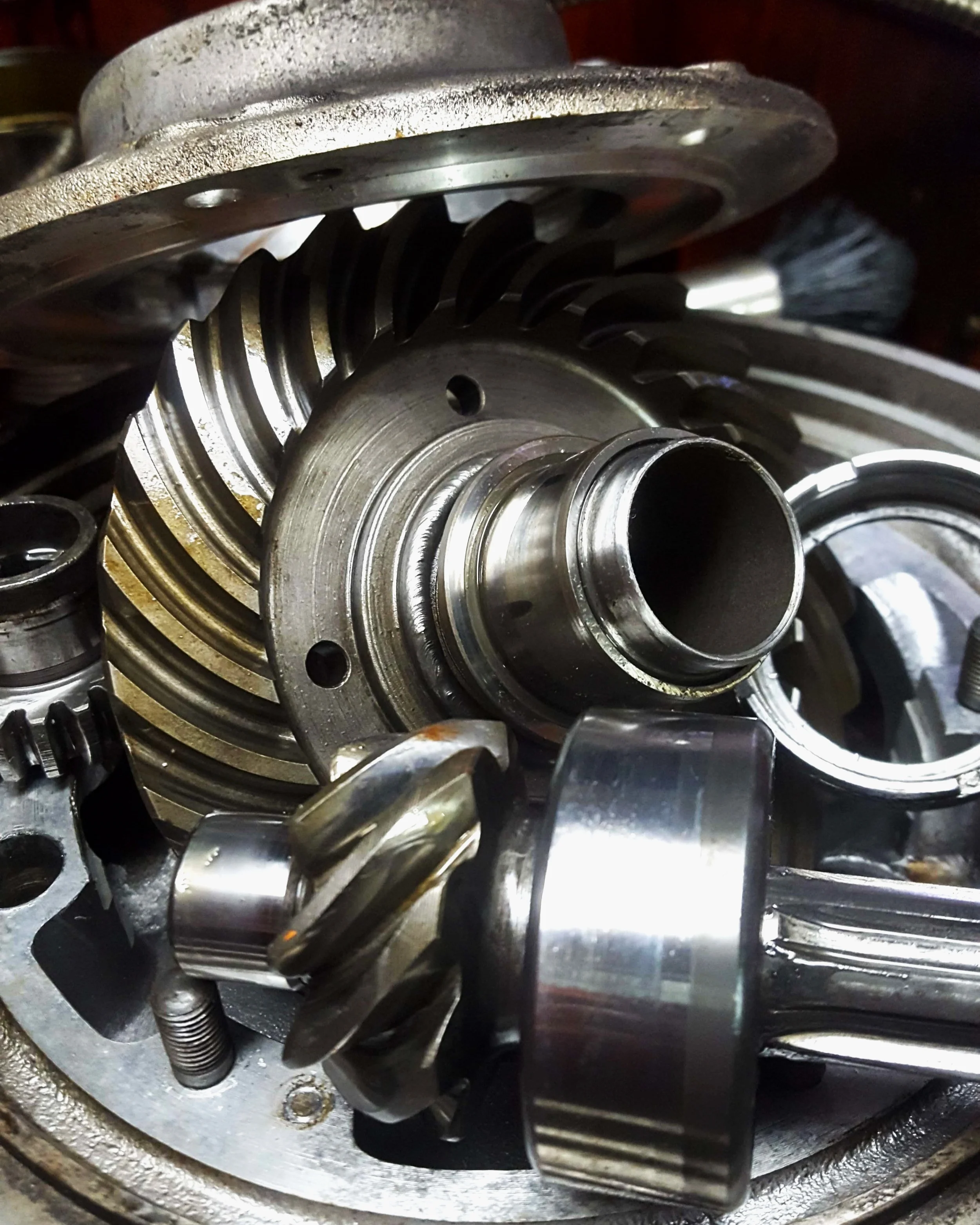

αε πιάσουμε τον άξονα λοιπόν.
Ο άξονας μέχρι τα μοντέλα '12 δεν χρειάζεται ιδιαίτερη περιποίηση.
Προσωπικά τον ελέγχω γρασαρω τους σταυρούς ανά 20 χ.χιλιομετρα ,όταν αλλάζω και τα 180ml βαλβολινης στη γωνιακή μετάδοση.
Πρόκειται για μια απλή διαδικασία (τουλάχιστον για εμένα)φωτό άξονα μετά από 20 ή 2 περίπου χρονια
