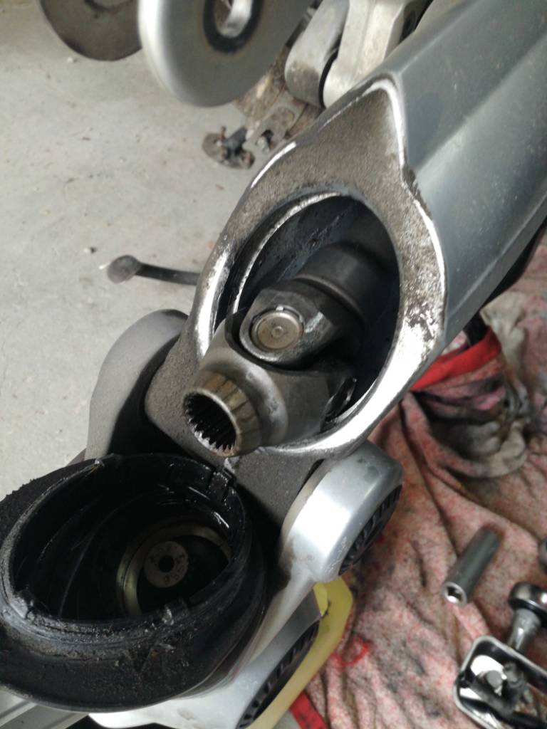

Καλού κακού θα ανοίξω κι εγώ τη φούσκα του άξονα μαζί με το αμορτισέρ. cdefghigi
Που μπλέξαμε ρε γμτ.Bcdef
Ήμασταν άρχοντες με τα Ιαπωνικα και μας έβλεπαν τα συνεργεία αραιά και που. Τώρα μας έμαθαν με το μικρό μας. abcdefgh

Παράξενο .
Τα ίδια κι εγώ ,αλλά έχω αποτέλεσμα
Η φωτό στα 60 .
Και στα 40 έτσι ηταν
Πολύ καθαρός ο άξονας. Έτσι είναι και ο δικός μου. Έτσι ήταν και του αδερφού πέρσι. Πάθαμε πλάκα με αυτό που είδαμε. Δεν το περιμέναμε. Κάπου μπήκε υγρασία μέσα και έκανε ύπουλα την ζημιά
Στάλθηκε από το SM-A530F μου χρησιμοποιώντας Tapatalk
144 χιλιάδες έχει ο φίλος.
Ημαρτον δλδ.
Κάνα 300αρι ταβάνι ο νέος άξονας .
Πόσες αλυσίδες και γρανάζια θα άλλαζες μεχρι τα 144?
Να μην πω για τα σπρέι

Δεν υπάρχει σύγκριση. Αυτό λέω και εγώ. Ένα καλό σετ αλυσίδα γρανάζια έχει την ίδια τιμή. Και δεν νομίζω να βγάζει 144.000 χιλιόμετρα. Απλά η αλυσίδα θεωρείται αναλώσιμο άνω ο άξονας όχι. Το θέμα ειναι να κάνεις την σύγκριση με άλλα ίδιου είδους μηχανάκια και κατά πόσο αντέχουν οι δικοί τους άξονες. Βλέπε σούπερ τενεκε, cross tourer κλπ.

παιδιά συγνώμη που πετάγομαι (σάν άσχετος απο τα μηχανάκια σας που είμαι) το σκηνικό μου πάει σε θέμα στεγανοποίησης, σάν να έπαιρνε απο κάπου νερό και βρομιές,

Δεν μπήκε απλά υγρασία... μπήκε πολύ νερό. Να τσεκάρετε τις φλάντζες στεγανοποίησης και θυμηθείτε αν το βάλατε σε κανένα ποτάμι να το περάσετε....

Τι να σου πω. Δεν ξέρω. Έχουν φάει πολύ νερό τα μηχανάκια μας όλα αυτά τα χρόνια. Αλλά δεν είχαμε θέμα. Ανοίγαμε τα μηχανάκια και οι άξονες ήταν σε άψογη κατάσταση. Τώρα έγινε αυτό. Επίσης, όπως θα δεις στις φωτογραφίες, διαλύθηκε και το πλαϊνό ρουλεμάν που κρατάει το ψαλίδι. Κάτι παίχτηκε εκεί. Η το ρουλεμάν ξεκίνησε και μετά έφτασε άξονα, η (το πιο πιθανό) χάλασε ο άξονας και επιβαρύνε το ρουλεμάν που δεν άντεξε και διαλύθηκε

Φλάντζες είναι χαλάνε.... μπορεί να γίνει ζημιά και εκεί που το πλένεις.
Ξέρεις τι ζημιές με φλάντζες και ρουλεμάν που τα έχουν πάρει στο χέρι έχουν γίνει από πλυσίματα σε "ειδικά" πλυντήρια για μηχανές; Χρησιμοποιούν συνήθως πολύ δυνατά καθαριστικά και ξεπλένουν οτιδήποτε λίπανση υπάρχει ακόμα και σε κλειστού τύπου ρουλεμάν γιατί είναι διεισδητικά... το σμπρώχνει μέσα και το πιεστικό...
