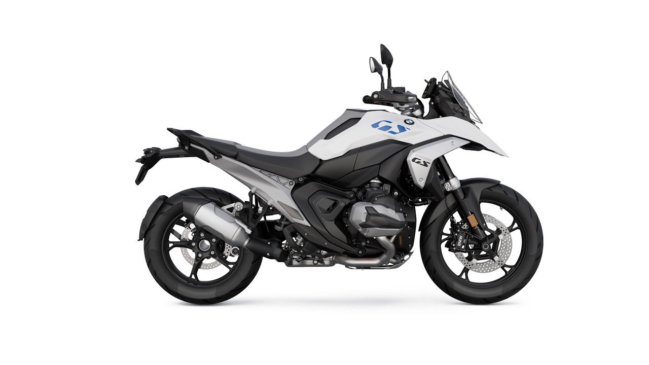

Η σχεδίαση είναι μεγάλο πράγμα.....
BMW R1250GS
Μήκος 2.207 mm
Ύψος 1.430 mm
Πλάτος 952,5 mm
BMW R1300GS
Μήκος 2.212 mm
Ύψος 1.406 mm (με τη χαμηλή ζελατίνα)
Πλάτος 1.000 mm (κάτι που δε με ενθουσιάζει)
Οπότε όχι δε μίκρυνε, να το κλείσουμε αυτό;
Αντιθέτως μεγάλωσε και έχουν κάνει έξυπνα τρυκ για να κρύψουν τον όγκο.

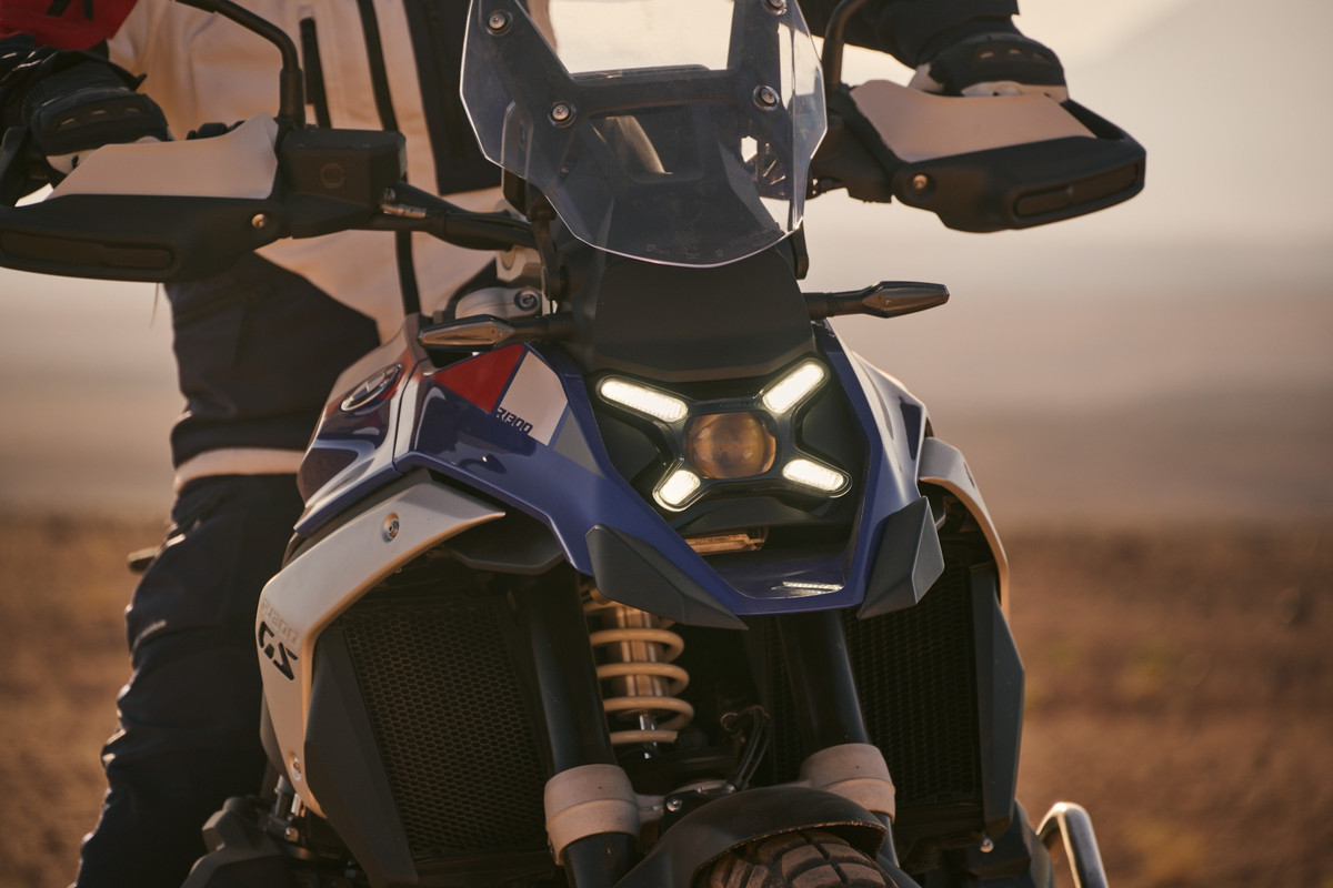

Εγώ πιστεύω πως αν δεν είχε το φανάρι μπροστά που σε ξενίζει στην πρώτη όψη δεν θα υπήρχαν αυτές οι αντιδράσεις!
Επίσης είναι και το adv που πρέπει να μπει στον κατάλογο… αν το δείτε με άλλο φανάρι θα ξέρετε γιατί…!
15.502
Μα ολη ιστορια γι αυτο γινεται.Σκεψου τον Τσε ξυρισμενο.
19.433
Σίγουρα θα έχει άλλο φανάρι ,λογικά με ενσωματωμένο γυαλί προστασίας
19.433
Το πολύ πολύ να κάνετε μόντα το παλιό φανάρι.
Δεν γίνεται .
Από πάνω είναι το ραντάρ και μέσα στο φτερό αποκλείεται να χωράει
