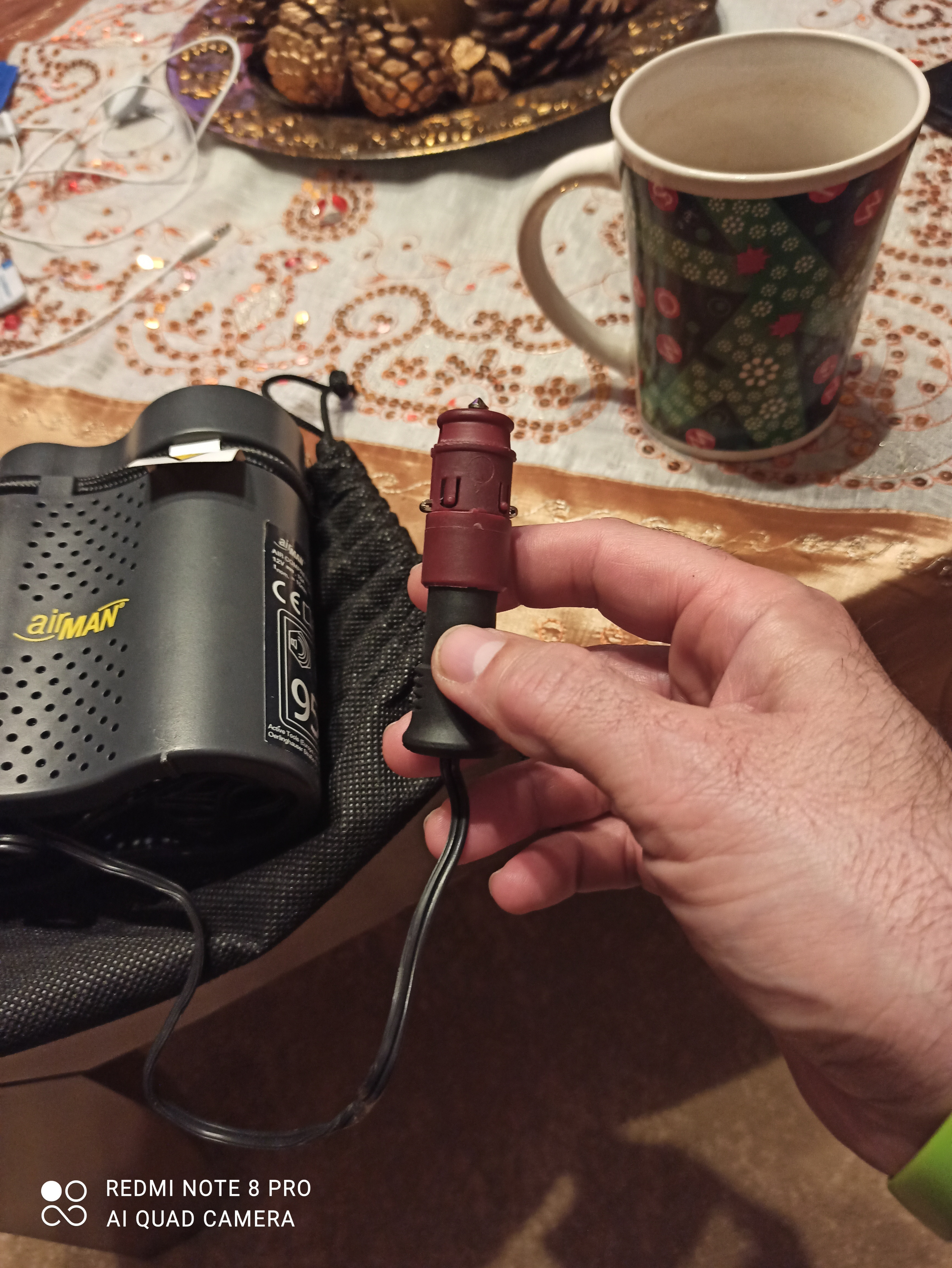

Πραγματικά μόνο σαν λύση ανάγκης θα το πρότεινα σε κάποιον, μια που δεν είναι ιδιαίτερα δυνατά. Η αλήθεια είναι ότι και εγώ ένα παρόμοιο το έχω στο αυτοκίνητο (χωρίς το πλαστικό περιτύλιγμα) και για τη μηχανή είμαι εδώ και χρόνια με ένα Airman.

Το airman και τα αντίστοιχα είναι ποιο δυνατά και κάνουν την δουλειά άμεσα. Αυτό αργεί λίγο αλλά την κάνει επίσης χωρίς σύνδεση πουθενά.
