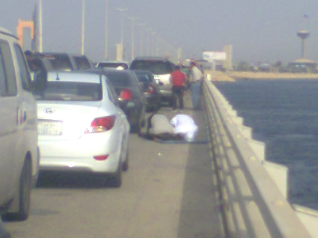

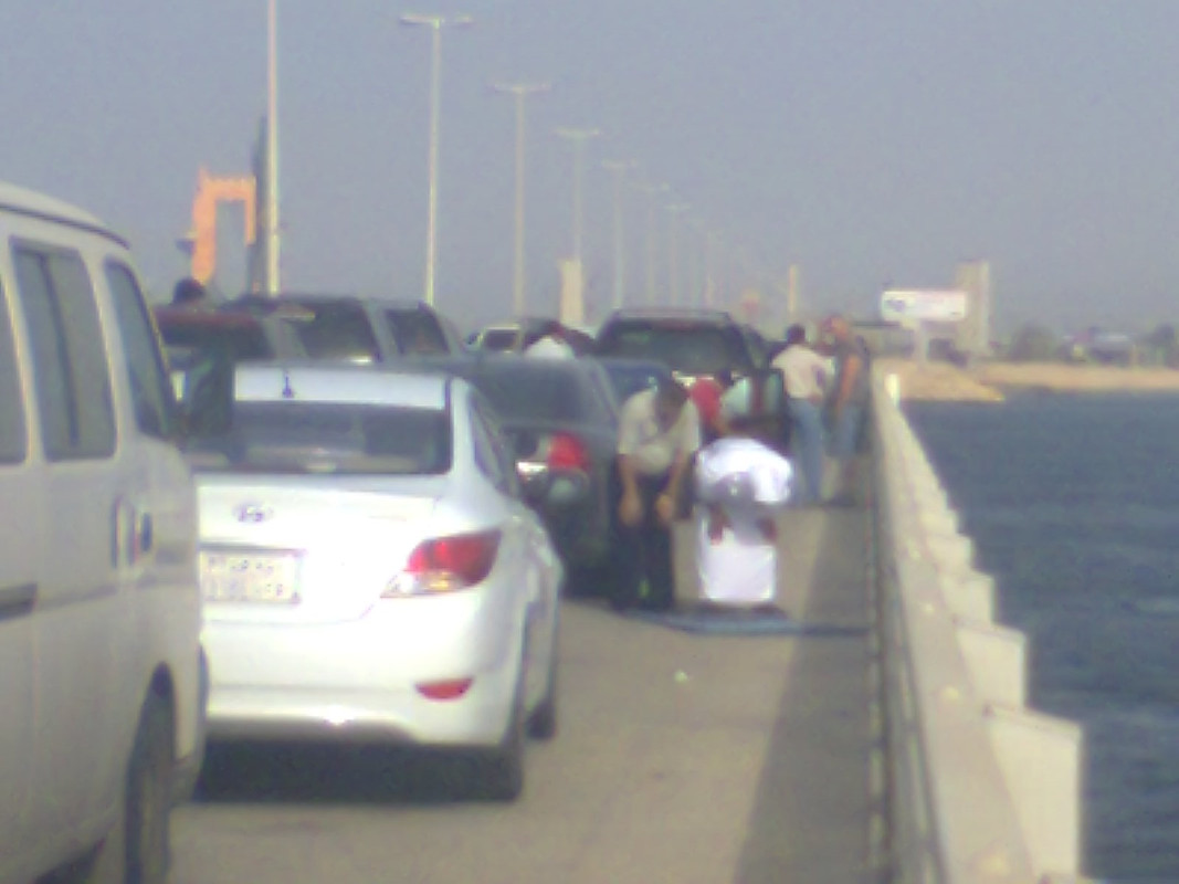

Πέντ-έξι φορές την ημέρα, το ακούς παντού σ' όλη την πόλη, χωριό ή όπου αλλού
μένεις, σταματάνε τα πάντα, νεκρώνουν όλα................
Επάνω σε γέφυρα έχουν ακινητοποιηθεί τα πάντα για να κάνουν προσευχή.....
