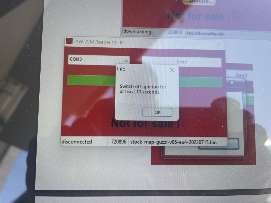

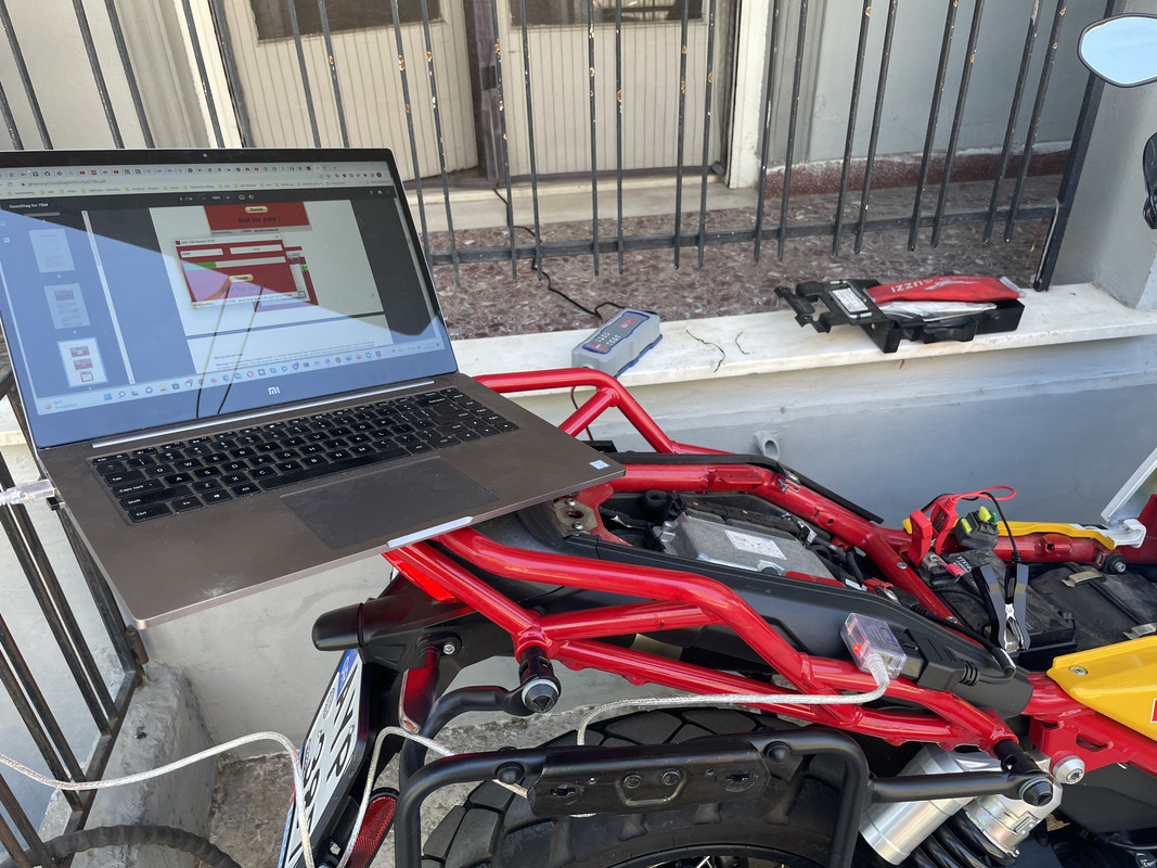

Η αρχή έγινε ...
Κατεβάσαμε τους χάρτες του
επόμενο βήμα να σταλθούν στον Αμερικάνο Beetlemaps και μολις μας τους επιστρέψει να τους φορτώσουμε και να δούμε τι ψάρια θα πιάσουμε ....
Η διαδικασία είναι σχετικά απλή λίγο χρονοβόρα και δεν πρέπει κατά την διαδικασία να μείνει απο μπαταρία ούτε η μηχανή ούτε ο υπολογιστής γιατί υπάρχει κίνδυνος να αχρηστευθεί ο εγκέφαλος !!!
Η όλη διαδικασία της ανάκτησης των χαρτών (ένα bin αρχείο) παίρνει γύρω στα 30 λεπτά ....

αυτή η διαδικασία είναι μόνο για τα euro4

Η νέα χαρτογράφηση περάστηκε σήμερα
μισή ώρα υπόθεση περίπου.
Οι αλλαγές σύμφωνα με τον Αμερικανό Beetlemaps είναι
new ignition maps,
primary torque demand tables (not ride modes, they're unchanged),
base injection tables,
as well as lambda being disabled
βγήκαμε και μια απογευματινή βόλτα και έχω να πώ ότι το μηχανάκι ζωντάνεψε σε όλες τις στροφές το νιώθεις πιο δυνατό,
με απλή αμόλυβδη το θέμα με την προανάφλεξη έχει περιοριστεί στο ελάχιστο ενώ με 100αρα έχει εξαφανιστεί ...
ο @cretan rider είχε απόλυτο δίκιο σε όσα ανέφερε πρίν λίγο καιρόSmileys drinking beer Emoticon
