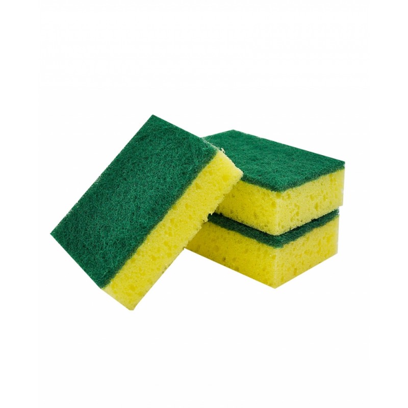

Σύρμα τέτοιο
ή τέτοιο;
έπιασε κι εμένα λίγο στα καψούλια απο τις ακτίνες και θέλω να καθαρίσω.
Σκεφτόμουν για WD40 με σφουγγάρι τέτοιο απο την πράσινη μεριά ή απλά με οδοντόβουρτσα. Αλλά αν κάνει το cif καλύτερη δουλειά να το προτιμήσω.
30.154
Αυτο Αποστολη για να μην αφηνει γρατσουνιες
Σκεφτομουν για WD40 και αυτο κανει δουλεια φιλε
