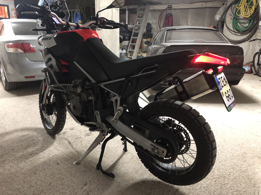

8.981
Μολις γυρισα απο χαλκιδα και ειδα λαδια απο αριστερα...
χανει απ τη φλατζα κεφαληςmountza 2
ισως τη γλυτωσω με σφιξιμο της κεφαλης..
αλλιως παμε για φλατζα....ρε την πομωνα αρχισε τα σχεδια...σουτ θα φαει

Σιγά το κόστος ρε συ που θα σουτάρεις το μηχανάκι για κάτι τόσο απλό!
Τωρα αυτα ειναι πταισματα για τα αεροψυκτα που να δεις τα υδροψυκτα ετσι και σταξει η κεφαλη ... ευτυχως που δεν εχουμε ...! cde

Γίνεται και χωρίς να βγει το φερινγκ;
Ούτε λάδια δεν αλλάζει άμα δεν βγει το φέρινγκ Νότη.
User C
3.737
Αν είδε λάδια στο ψευτοκαπακο των βαλβιδων που πολυ πολυ ευκολα να ειναι απο εκει...ναι γινεται χωρις να βγει το fairing. @Babis flou σίγουρα τα λαδια δεν βγηκαν από την ταπα πληρωσης λαδιου; Ειναι συνηθες φαινομενο σε παλιες μοτοσυκλετες να χανει απο εκει οταν την ζοριζεις. Στην ρυθμιση βαλβιδων έβαλες καινουργια φλαντζα στο ψευτοκαπακο; Αν ειναι οχι και στα δυο μετα πηγαινε πιο μεσα
Το φερινγκ είναι 10 λεπτο υποθεση να βγει. Παιχνιδι.. 4 κομμάτια ..μουτρο και 2 πλαϊνά..καρίνα. Απο μπρος μέχρι πίσω ένα κομμάτι είναι και ολες οι βιδες ίδιες.. Το μούτρο εννοείτε δεν χρειάζεται να βγει.
Το ψάχνω στο νετ
Η διαδικασία αλλαγής φλατζας δεν είναι δύσκολη..ούτε υπάρχει κίνδυνος για πατάτα. . Η μλκια είναι ότι σπάνε για πλάκα τα σκουριασμενα μπουζονια της εξάτμισης στην κεφαλή.. Αυτό φοβάμαι.. Και μετά θα τρέχω σε μηχανουργεια
8.981
Όχι είναι από φλάντζα καύσης η διαρροή.. Φαίνεται καθαρά! Το βγαζουν αυτό τα παλιότερα μοντέλα.. Είναι περμανιτης, έχει βγάλει η πενφε βελτιωμένη..
Ναι τη ζόρισα λίγο την έφερα από Χαλκίδα 160-180 νύχτα αδειος ο δρόμος.. Αν σε νορμάλ καταστάσεις ίσα που δακρύζει θα το αφησω
