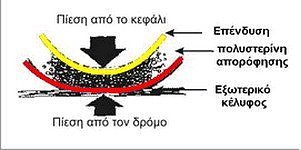

Τα κύρια μέρη του κράνους είναι :
1 ) Το εξωτερικό σκληρό στρώμα (κέλυφος) ο ρόλος του είναι να προστατεύει από ισχυρά χτυπήματα και να απλώνει προς διάφορες κατευθύνσεις ένα συγκεντρωμένο φορτίο σε μεγαλύτερη επιφάνεια, τόσο στην
επιφάνεια του κελύφους, όσο στο υλικό απόσβεσης (πολυστερίνη ).
2 ) Το δεύτερο εσωτερικό στρώμα (πολυστερίνη ), ο ρόλος της είναι να απορροφήσει και να απελευθερώσει την υπόλοιπη ενέργεια μέσω της παραμόρφωσης και της καταστροφής του.
3 ) Την εσωτερική επένδυση που ο ρόλος της είναι να προσφέρει την άνεση του φορέματος και σε ορισμένες περιπτώσεις με μια ειδική σχεδίαση και κατασκευή μπορεί να βοηθήσει στην μείωση έως και την εξάλειψη του κουνήματος από τον αέρα στις μεγάλες ταχύτητες, επίσης και στην μείωση του θορύβου.
4 ) Τον ιμάντα συγκράτησης του κράνους στο κεφάλι μας που σε περίπτωση πρόσκρουσης η τριβής με το έδαφος με φορά αντίθετη από αυτή του φορέματος το συγκρατεί στην θέση του.
5 ) Την ζελατίνα που εκτός από την προστασία από τον αέρα και τα μυγάκια ,σε περίπτωση πρόσκρουσης απορροφά και διανέμει την ενέργεια του χτυπήματοςπροστατεύοντας το πρόσωπο του αναβάτη.

Πολυστερίνη υλικό απόσβεσης.
Το εσωτερικό ενός κράνους είναι επενδεδυμένο με ένα δεύτερο στρώμα την πολυστερίνη, που καλύπτει σχεδόν όλη την εσωτερική του επιφάνεια, ο ρόλος της είναι να απορροφήσει και να απελευθερώσει την υπόλοιπη ενέργεια μέσω της παραμόρφωσης και της καταστροφής του.
Για να έχουμε πλήρη κάλυψη της απορροφήσεις, το υλικό αυτό πρέπει να έχει μεγάλο πάχος ώστε να μπορεί να εξάλειψη την ενέργεια που μεταφέρεται σε αυτό. Το αναγκαίο πάχος αυτού του στρώματος θα έχει σαν αποτέλεσμα ένα ιδιαίτερα μεγάλο εξωτερικό όγκο του κράνους, με αρνητικά επακόλουθα το μεγάλο βάρος, την μεγαλύτερη αντίσταση στον αέρα και την πιθανότητα τραυματισμού λόγω της μεγάλης ακτίνας του αφού σε οποιαδήποτε κίνηση του κεφαλιού μπορεί να αγγίζει ευαίσθητα σημεία από το σώμα του αναβάτη. Η κατάληξη είναι ότι ένα μεγάλο πάχος του υλικού απόσβεσης είναι θετικό από την μια πλευρά, αλλά έρχεται σε αντίθεση με τα προαναφεροέντα.
Για αυτούς τους λογούς η επιλογή αυτού του υλικού απόσβεσης (πολυστερίνη μονής ή πολλαπλής πυκνότητας) είναι πολύ σημαντική και πρέπει να έχει έξυπνο σχεδιασμό εκμετάλλευσης του υλικού για να μπορεί να δώσει την μέγιστη απορρόφηση με το μικρότερο πάχος, την καλλίτερη μόνωση και την θετική συμμετοχή στον καλό αερισμό του κράνους.
Οι ρόλοι της πολυστερίνης
α ) Το εξωτερικό κέλυφος όπως προαναφέραμε ένας από τους ρόλους που έχει, είναι να προστατεύει από ισχυρά χτυπήματα και να απλώνει προς διάφορες κατευθύνσεις ένα συγκεντρωμένο φορτίο σε μεγαλύτερη επιφάνεια, τόσο στην επιφάνεια του κελύφους, όσο στο υλικό απόσβεσης ( πολυστερίνη ). Ο πρώτος, λοιπόν, και ο σημαντικότερος λόγος του υλικού αυτού είναι να απορροφήσει και να απελευθερώσει την υπόλοιπη ενέργεια μέσω της παραμόρφωσης και της καταστροφής του από ένα ισχυρό κτύπημα , εικόνα 1
β ) Ο δεύτερος ρόλος της πολυστερίνης είναι η μόνωση από τους εξωτερικούς θορύβους και θερμοκρασία λόγω της φυσικής ιδιότητας της. Ως παράδειγμα σας αναφέρω τα λευκά φτηνά εκδρομικά λεγόμενα ψυγειάκια από φελιζόλ που έχουν ένα παρόμοιο υλικό.
γ ) Η συμμετοχή στον καλό αερισμό μέσω των εξωτερικών και εσωτερικών καναλιών που επιτρέπουν την μεταφορά του αέρα από τους εξωτερικούς αεραγωγούς του κελύφους. Αναλόγως του σχεδιασμού είναι και τα αποτελέσματα στην καλή κυκλοφορία του αέρα, μια καλή πρόταση είναι στις εικόνες δύο και τέσσερα.
Σημαντικό: Τα στοιχεία που πρέπει να προσέξουμε είναι, η πολυστερίνη της μονής ή πολλαπλής πυκνότητας και πόσο έξυπνο σχεδιασμό έχουν.
α ) Η μονής πυκνότητας για να απορροφήσει και να απελευθερώσει καλλίτερα την υπόλοιπη ενέργεια από ένα ισχυρό κτύπημα στηρίζεται στον σχεδιασμό των μεγάλων καναλιών ( λεπτές λουρίδες με μικρή επιφάνεια επαφής εικόνα 2 ) που πρώτα αυτά παραμορφώνονται και καταστρέφονται με μικρότερη πίεση και στην συνέχεια το υπόλοιπο υλικό με την μεγαλύτερη επιφάνεια επαφής που θέλει μεγαλύτερη πίεση για να παραμορφωθεί. Με αυτό τον τρόπο επιτυγχάνει την σταδιακή απορρόφηση της πίεσης. Αυτός ο σχεδιασμός είναι ποιο οικονομικός στην παραγωγή από τον δεύτερο.
β ) Η πολλαπλής πυκνότητας έχει και αυτή τον ίδιο στόχο, που τον επιτυγχάνει με καλλίτερα αποτελέσματα τις περισσότερες φορές ,έχοντας στις περισσότερες περιπτώσεις εξωτερικά κανάλια με στενές λουρίδες με μικρή επιφάνεια επαφής. Με αυτό τον τρόπο έχει την ίδια ιδιότητα εξωτερικά και εσωτερικά ένα «πατάκι» χωνευτό μέσα στο εξωτερικό, με άλλη πυκνότητα του υλικού που είναι *****ότερο ( εικόνα 3 ) . Με αυτό τον τρόπο έχει την δυνατότητα να επιτύχει ακόμα καλλίτερη σταδιακή απορρόφηση της πίεσης. Αυτός ο σχεδιασμός είναι ακριβότερος στην παραγωγή από τον πρώτο, ειδικότερα αν η κατασκευή είναι αντίστροφη, που τότε η κατασκευάστρια εταιρεία πρέπει να πληρώσει τα δικαιώματα στην εταιρεία που το πρωτοεφάρμοσε.

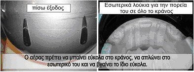

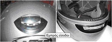

Ο αερισμός
Για χρήση του κράνους μέσα στην πόλη είναι πολύ σημαντικός ο λόγος του αερισμού για την άνεση και την υγιεινή του κεφαλιού ιδίως τους θερινούς μήνες .
Δώστε ιδιαίτερη βαρύτητα σε αυτό και ελέγξτε αν υπάρχουν τρύπες και κανάλια εσωτερικά του κράνους που θα επιτρέπουν την μεταφορά του αέρα από τους εξωτερικούς αεραγωγούς του κελύφους μέσα στο εσωτερικό του και την πορεία του αέρα μέσα στο κράνος . Ο αέρας πρέπει να έχει τουλάχιστον δύο εισόδους, στο εμπρός μέρος του κράνους, και καλό θα ήταν να έχει και μια εξαγωγή στο πίσω μέρος του, ώστε να μπορεί να υπάρχει ένα ρεύμα αέρα με είσοδο από μπροστά και έξοδο στην πίσω πλευρά. Δηλαδή η είσοδος του αέρα από τον μπροστινό αεραγωγό πρέπει να περνάει παράλληλα από την ζελατίνα και να πηγαίνει στο πάνω μέρος του ( το σημείο του μετώπου του κεφαλιού ), ενώ η άλλη από το πάνω μέρος να περνάει σε όλο το εσωτερικό και να καταλήγει στο πίσω μέρος στην έξοδο ( σαν ένα χτένισμα τον μαλλιών από μπροστά μέχρι πίσω)
Η κάθε εταιρεία έχει φτιάξει το δικό της σύστημα, μερικά από αυτά λειτουργούν με υποπίεση παρασύροντας τον αέρα να βγαίνει με μεγαλύτερη ταχύτητα, ώστε να γίνεται καλύτερος εξαερισμός. Φροντίστε να κοιτάξετε τα κανάλια που υπάρχουν στη πολυστερίνη, να διαπερνάνε όλη την επιφάνεια και να έχουν εύκολη έξοδο. Σε κάποιες περιπτώσεις θα δείτε και τις εξόδους τελείως διαμπερής. Επίσης ελέγξτε και την επένδυση να έχει διάτρητα σημεία για να επιτρέπει ροή του αέρα.
