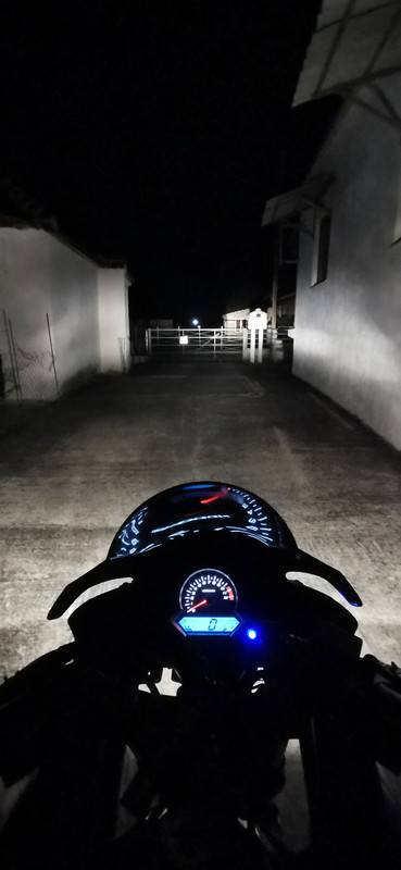

Η μοτοσυκλετα ευτυχως εχει καλο φαναρι και κατοπτρο αλλα υστερει σε λαμπα, εχει την κλασικα αλογονου H4.
θελω να βαλω κατι καλυτερο led h xenon για να βλεπω καλα τη νυχτα
θα ειναι οσο το δυνατον χαμηλα να μη τυφλωνω τον απεναντι, ετσι και αλλιως τωρα τελευταια μονο το superman η το batman συναντας τη νυχτα στην επαρχια οι οποιοι δε τυφλωνονται tongue
βρηκα λαμπες απο αυτοκινητο, αλλα ειναι HB4.
υπαρχει περιπτωση να βρω κατι για να τις κουμπωσω στο μοτο?
ηλεκτρολογος δε παιζει να ασχοληθει με κατι τοσο απλο, οτι κανω μονος, αυτοι ασχολουνται μονο αν θες προβολεις σε τρακτερ γυρο γυρο Rolling
στοκ λαμπα
οι 3 νεες που βρηκα (τη μια led θα βαλω η αλλη καβατζα. αριστερη ειναι αλογωνου):
στοκ φωτισμος: 1η μικρη, 2η μεγαλη

Βαγγέλη επειδή πρόσεξα ΚΑΛΑ τις φωτογραφίες σου επίτρεψέ μου να σου πω ότι έχεις αξιοπρεπέστατο φως..
Αν και φαίνεται λευκό μας λες ότι φοράει απλή αλογόνου με κίτρινο φως ή τουλάχιστον τέτοια μας ανέβασες.
Σε παρακαλώ Τσεκαρε εκ νέου αν φοράς απλή ή αυτές με το μπλε περίβλημα που δίνουν λευκό φως με απόδοση από +30% έως ++.
Αν φοράς όντως απλή βάλε μια night breaker της Osram ή οποία άλλη +30% της phillips.
Θα κάνεις δουλειά άπαξ και λες ότι το κάτοπτρο είναι καλό.
Αν πας σε ότι άλλο θα στραβωσεις κόσμο.Δυσκολα θα κρατήσεις το φως χαμηλά.Τρωω πολύ στράβωμα από αυτοκίνητα,παπιά,σκούτερ κλπ που βάζουν ότι να'ναι προκειμένου να βλέπουν εκείνοι..
Γνώμη μου.
Γνώμη μου.
Το φως ειναι άσπρο σε λάμπα αλογόνου.
Βρηκα novsight στα 22-25€, θα ρωτήσω εδώ αν τη βρω, αλλιώς παραγγέλνω από νετ.
Αρχικα θα δω πως είναι το φως ως έχει από αυτοκίνητο αντίθετα
Οτιδήποτε δυνατότερο νε μεν καλό για μένα, αλλά κακό για τον απεναντι.
