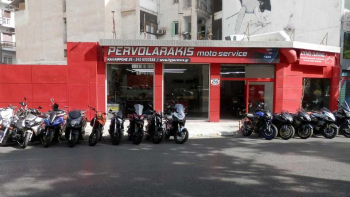

Ο Κώστας εκτός από εξαιρετικός άνθρωπος είναι και σπουδαίος μηχανικός. Το κατάστημα του βρίσκεται στην οδό Καλλιρόης 26 και ο ίδιος αναλαμβάνει κάθε είδους επισκευή και βελτίωση, για οτιδήποτε κινείται πάνω σε 2 ρόδες με αγάπη και μεράκι.
