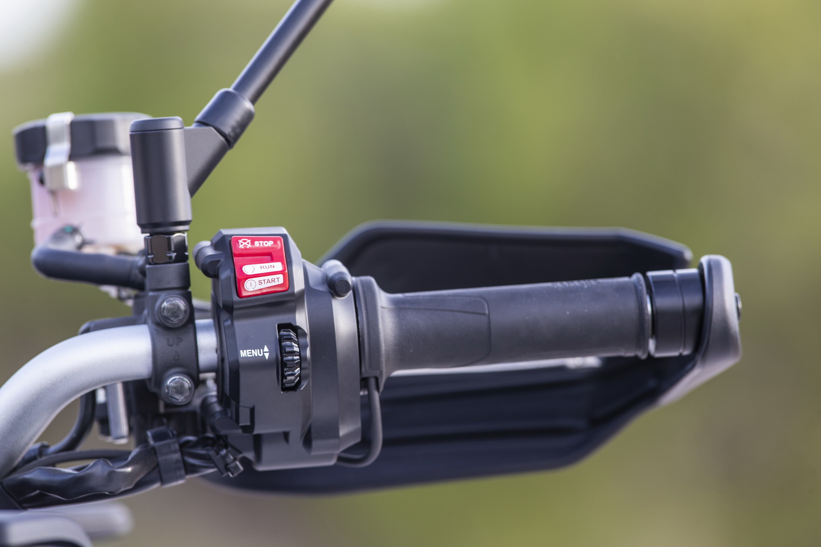

Ανάκληση Yamaha Tracer 9 GT στις ΗΠΑ: Βάση γκαζιέρας​
Πιθανότητα να σπάσει
Με την Υπ. Αρ. 990156 ανάκληση η Yamaha καλεί 453 Tracer 9 GT στις ΗΠΑ καθώς υπάρχει πιθανότητα να σπάσει η βάση του γκριπ του γκαζιού σε περίπτωση που η μοτοσυκλέτα πέσει κάτω από την δεξιά μεριά και ο αναβάτης προσπαθήσει να την σηκώσει βάζοντας δύναμη στο γκριπ. Αν σπάσει η βάση, ενδέχεται να μην μεταφέρονται σωστά οι εντολές του χεριού του αναβάτη προς τον ride by wire ψεκασμό, επηρεάζοντας τον έλεγχο της μοτοσυκλέτας.
Οι ιδιοκτήτες καλούνται να επικοινωνήσουν με τους τοπικούς αντιπροσώπους για δωρεάν αντικατάσταση της άκρης του γκριπ και αν έχει σπάσει η βάση της γκαζιέρας, τότε θα αντικαταστήσουν ολόκληρη την γκαζιέρα.
Σύμφωνα με την Yamaha αιτία του προβλήματος είναι ο σχεδιασμός της άκρης του γκριπ που σε περίπτωση πτώσης δεν προστατεύει την γκαζιέρα.
Προς το παρόν δεν έχουμε λάβει ενημέρωση για αντίστοιχη ανάκληση στην Ευρώπη, αν και συνήθως η Rapex εκδίδει τα ενημερωτικά δελτία της στο τέλος κάθε εβδομάδας.
