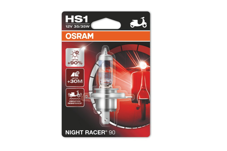

OSRAM NIGHT RACER 90 HS1 – Έως και 90% περισσότερο φως!​
Από την Bike Alert Hellas​
Παρέχουν σε σύγκριση με τους τυπικούς λαμπτήρες αλογόνου, μέχρι και 90% περισσότερο φως, μέχρι 30 μέτρα μεγαλύτερη δέσμη φωτός και έως 10% φωτεινότερο λευκό στο δρόμο
Με αντικραδασμική τους τεχνολογία, οι λαμπτήρες NIGHT RACER 90 δοκιμάζονται υπό πραγματικές συνθήκες μέσα από τα ασυνήθιστα υψηλά φορτία που προκαλούνται από την ταχύτητα και τις μεταβαλλόμενες επιφάνειες του δρόμου. Ο σχεδιασμός τους είναι εντυπωσιακός με μερική μπλε επικάλυψη και ασημί καπάκι. Κωδ.
Προϊόντος: OSR-HS1-35/35W-NR90 Λιανική τιμή με ΦΠΑ 17,01 €.
Για περισσότερες πληροφορίες επικοινωνήστε:
Τηλέφωνο 1: 210-34.13.733 Fax: 210-3462747 E-mail: info@bikealert.gr
Τηλέφωνο 2: 210-92.22.776 Fax:210-924.4254 E-mail: info@alexopoulos.gr
Site: www.bikealert.gr

πρεπει να μας γραψει επανω λουμεν....
πως βγαινει το +90 διχως να ανεβαζει τα βατ;
το μονο που σκεπτομαι ειναι μια "νεα" τεχνολογια που βαζουν καποιο αεριο που δεν θυμαμα τωραι, και εχω αγορασει για το σπιτι, οπου με 40 βατ αποδιδει 65....αρα +55%
